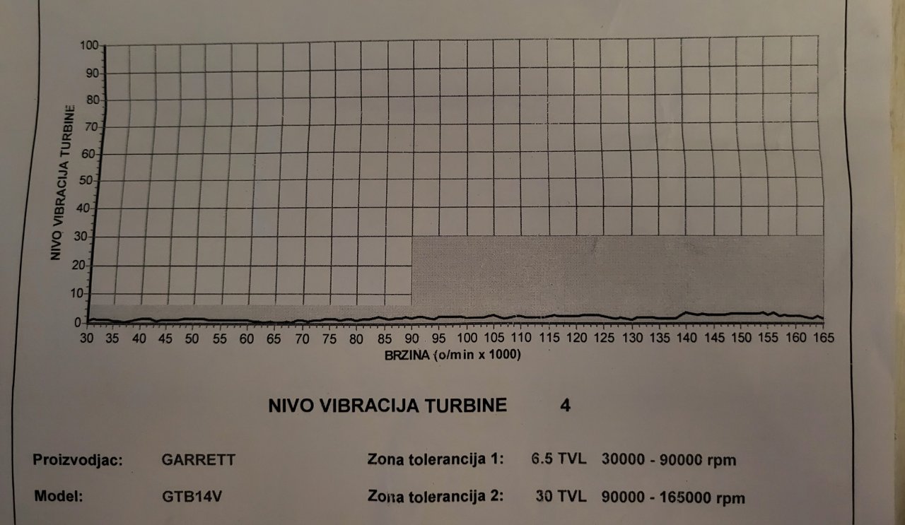

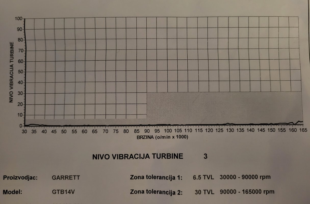

Sad je malo bolje, kako po onome sto mi vidimo/cujemo nakon ugradnje tako i po njihovim testovima koje su mi dali ali i dalje turbina zvizdi u nekim rezimima voznje. Recimo gotovo se uvek cuje kad turbina uspori na samom kraju pre nego sto dostigne svoje 'ler' brzine (na grafikonu dole se vidi da na tim brzinama ima neki 'spike')
Evo kako izgleda prvi test A evo kako izgleda nakon reklamacije Inace model turbine je: Garett GTB14V
Re: Ford S-Max 2014 2.0tdci - ujanje dok je motor hladan izmedju 1750 i 2000 obrtaja
Kako izgleda grafik stare turbine, pre reparacije na toj proveri?
Eeeeee vidis toga nema, nisam to dobio, niti sam video da je dobio covek koji je pre mene preuzeo prvi put turbinu. I mene bas zanima kako se pokazala moja turbina pre prve reparacije sobzirom da su rekli da nema lufta i da se ne cuje. Ne znam zasto to ne daju a trebalo bi da daju da mozes da se uveris kakva je bila pre reperacije tj kako je prosla ovaj test, ovakko mogu reci uradili smo posao a ono test rezultati gori nego sto je turbina ostvarila kad su je testirali pre reparacije...

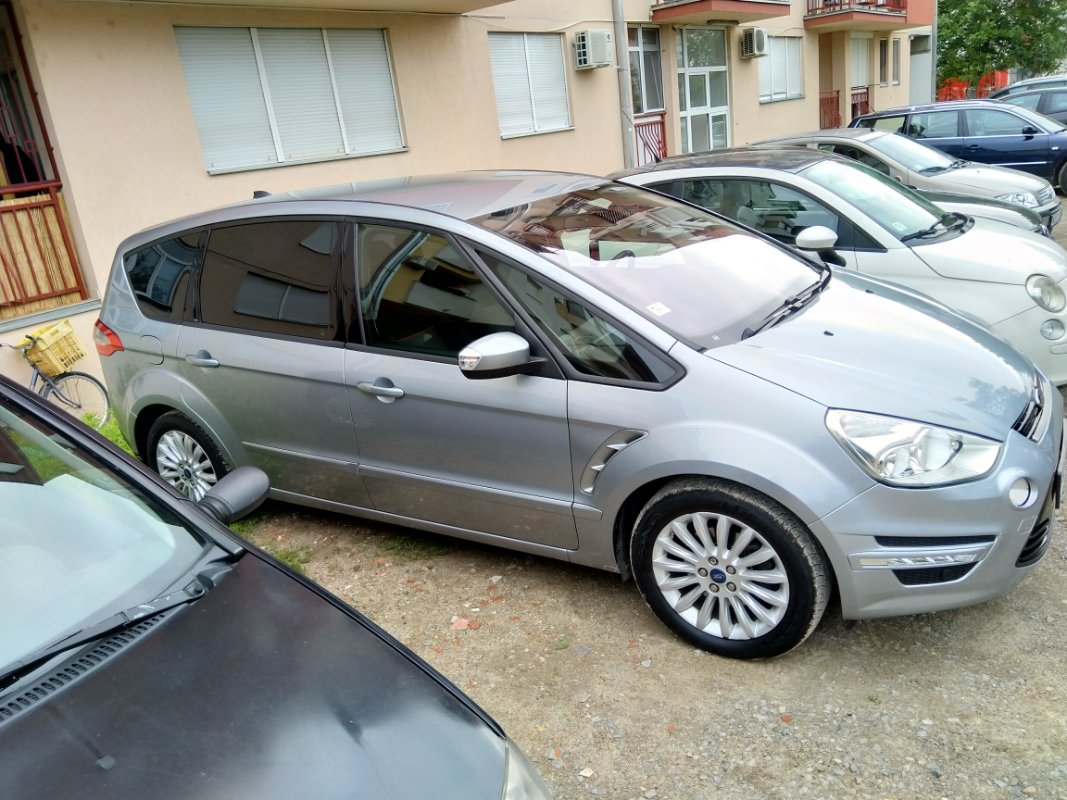

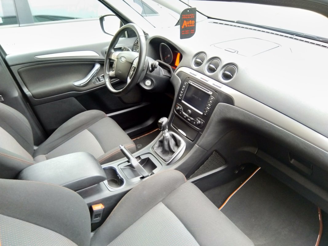

2014-to, 2.0 TDCI 140hp, manuelni menjac, presao nesto manje od 180.000km, operema ne znam tacno koja (kako se tada zvala) ali rekao bih neki srednji paket gde su dodavane neke stvari. Ima neke osnovne stvari kao sto su, parking senzori napred i nazad, sklopivi retrovizori, tempomat, navigaciju, IR soferku, led dnevna svetla napred i nazad, lumbalna podrska za vozaca i suvozaca...
Naknadno su zatamljena zadnja stakla, kao i staklo gepeka (90% zatamljenja) sa pripadajucim atestom. Stavljene orginalne zavesice napred i nazad.
Evo i par slika na dan kad sam ga kupio (cisto zbog opreme da se vidi). Vise manje isto i sad izgleda sem sto ima dodate zavesice i po koju parking ogrebotinu vise. Svakako ce ici aktuelne slike kad se bude prodavao.
