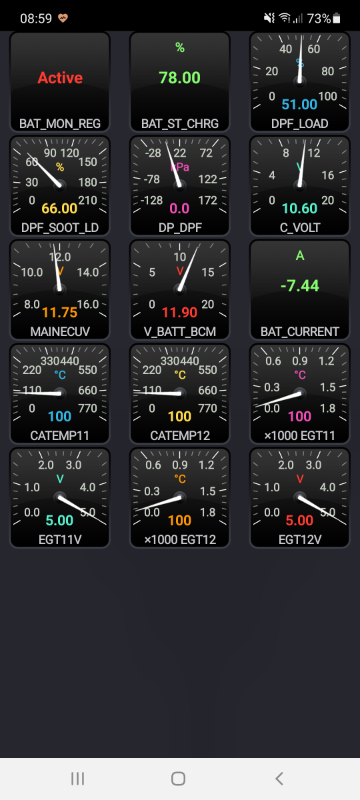

Evo iscitao sam temperature DPF-a senzora i napone i to mi deluje ok, nije da je jedan procitao ogromnu temperaturu.

Šta primečujem-
Stanje napunjenosti baterije 78%
Napon baterije 11,90V (u BCM modulu
Ti podaci su medjusobno neodgovarajući.("implausible" u rečniku autodijagnostike/ uredjaja za očitavanje).
