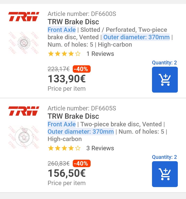

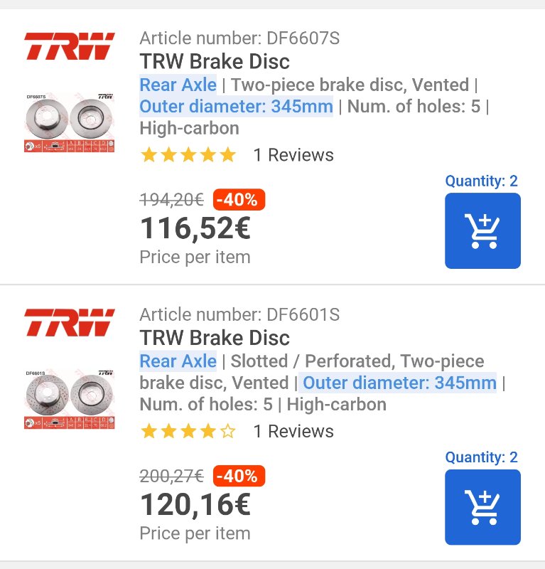

Re: BMW 328i M Sport kocnice, ATE ili Brembo?
Prednji TRW su 55.000, zadnji su oko 40000 online.
Ovo su cene TRW u De (autodoc)Xepoj87 napisao: 14 Feb 2023, 12:23 Prednji TRW su 55.000, zadnji su oko 40000 online.
Ja bi iso pre na ATE sta znam...
Njemi su skupi diskovi jer su dvodelni, a pride ogromni.
Pa da, tamo je sa 260 spisteno na 156e, a kod nas je 230e cena jednog diska. Pricam o ovom provetrenom.
Ate plocice su skuplje od trw oko 30%, diskove nisam nasao, barem ovde gde sam gledao.
To im je fora. Na skoro svim delovima stoji to sniženje 50-60%
Cene se kreću u tom nivou duže vreme. Znam moje kad sam kupovao I sada su cene slične...
I standardni diskovi su dvodelni ali su debljine 24mm dok M-Sport 30mm
