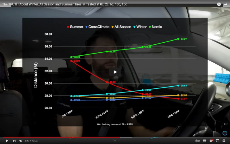

Re: Zimske gume - da ili ne?
Dakle ovakomaniaxxx napisao: 26 Nov 2022, 10:12 Vreme nije jos za zimske jer nema snega, temperature smo valjda vec shvatili da nisu bas problem, posebno dok nista ne pada.

Mojne se glupirate, ozbijni ste ljudi. Po ovom vrremenu kako je danas, letnje su dobre samo po gradu.
