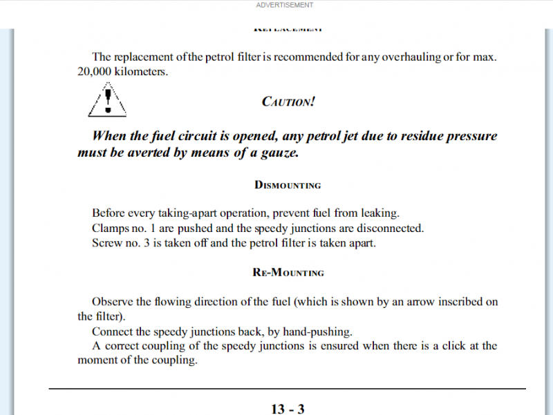

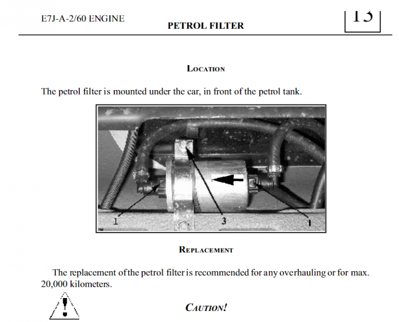

Sto se tice filtera goriva evo sta pise u servisnom uputstvu......

evo kompletne knjige od ovog auta...
https://manualzz.com/doc/25866456/dacia ... air-manual
