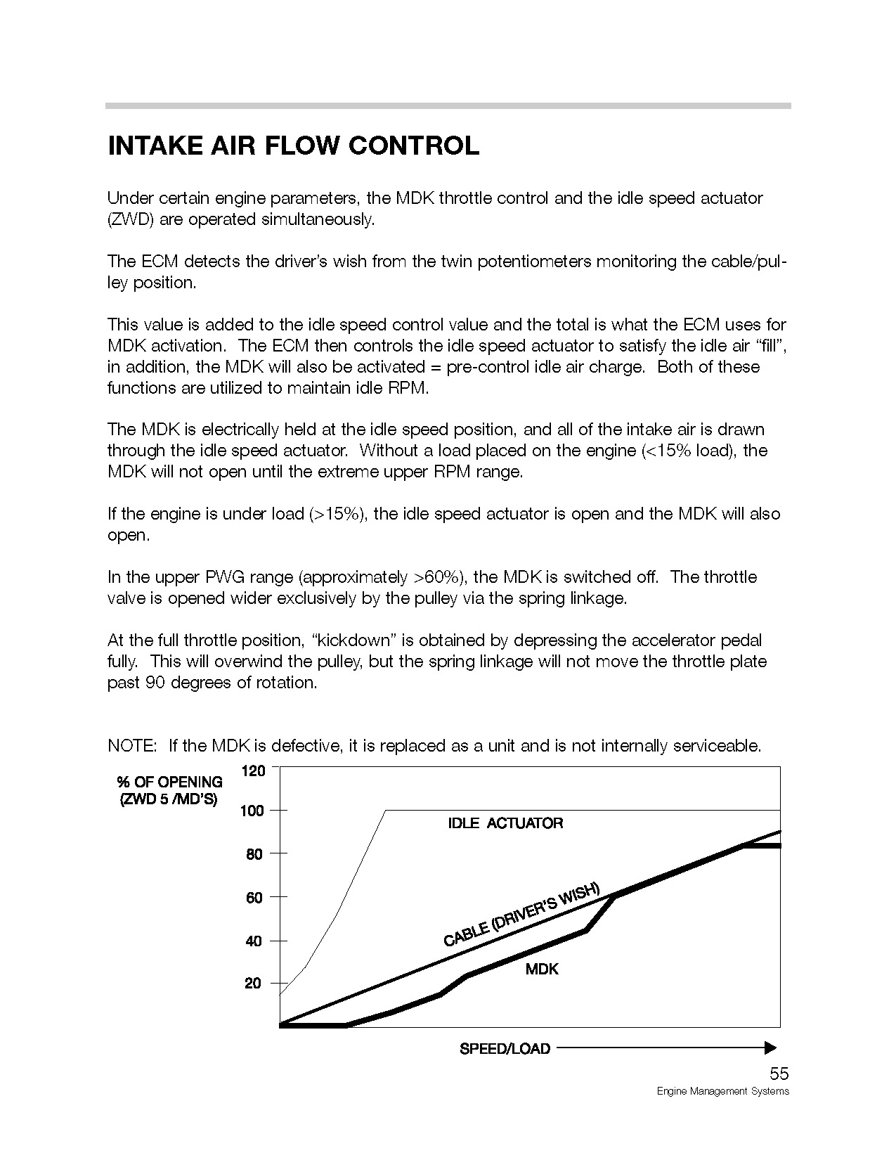

Laki021 napisao: Dakle, za tako nesto bi morao da regulise i ponasanje leptira, e evo jedan lep clanak na tu temu a za tematiku o kojoj raspravljamo je podjednako koristan kao i ovaj koji si ti prikacio.

Ovaj uredjaj bas moze da uradi ono sto pokazuje grafikon sa prosle strane, promeni krivu signala i to mu je osnovna uloga, bas je to sto je Heroj rekao.
Veruj mi, kod nekih vozila je bas los odziv el gasa na stiskanje papucice, s'obzirom kako su reseni potenciometri, nije ni cudo u takvim slucajevima, osecaj sa pedal boxom je neprocernjiv, negde jednostavno nema svrhu.
Ne gresim ne gresim i ne gresim!

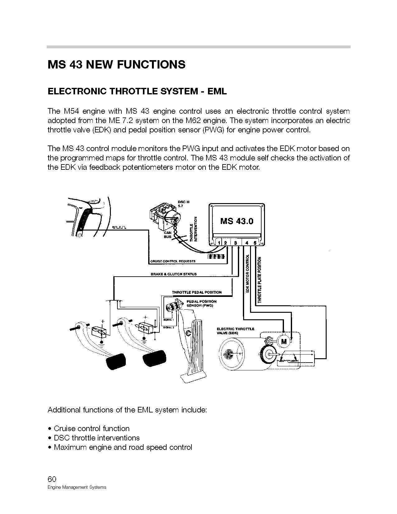

Koliki bi inzenjeri trebali biti imbecili pa da pedala gasa ima zadrsku? Takodje, uredjaj se kaci na izlaz pedale gasa, tako da sve dok pedala ne posalje signal ni uredjaj ne moze da ga presretne i "pojaca", "ubrza" sta god hocete. Ako cemo u detalje, uredjaj moze samo da doda lag zato sto presretne signal pedale, pa ga zatim obradjuje menja i tek nakon toga prosledjuje dalje...
Ajmo molim vas na malo konstruktivnije i sa cinjenicama, bez pepucavanja. Za pocetak da vidimo kako radi E-gas komanda.
