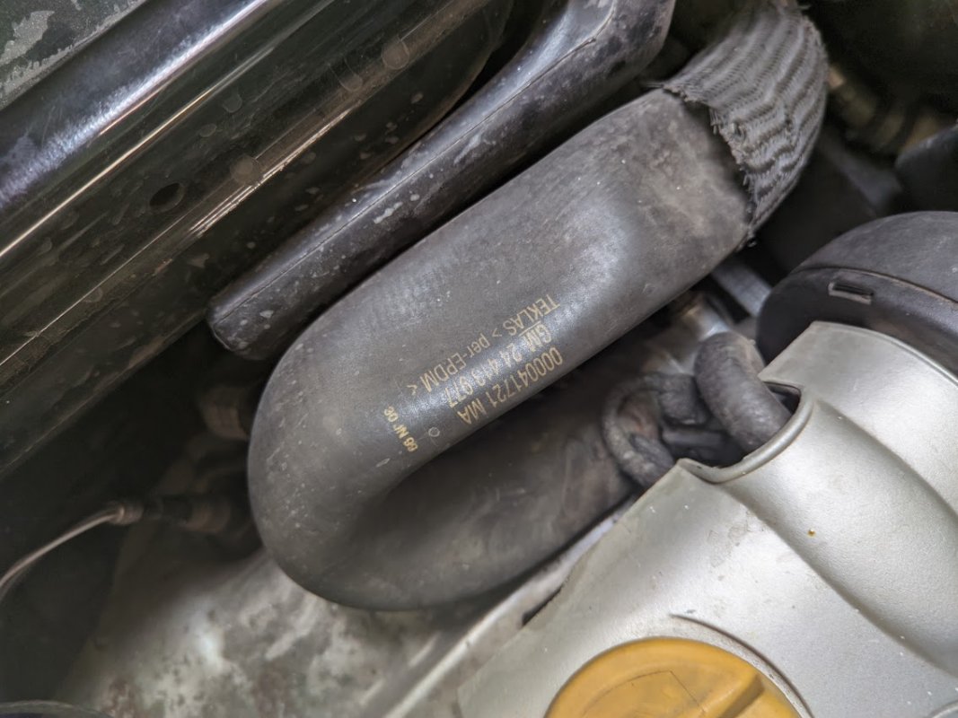

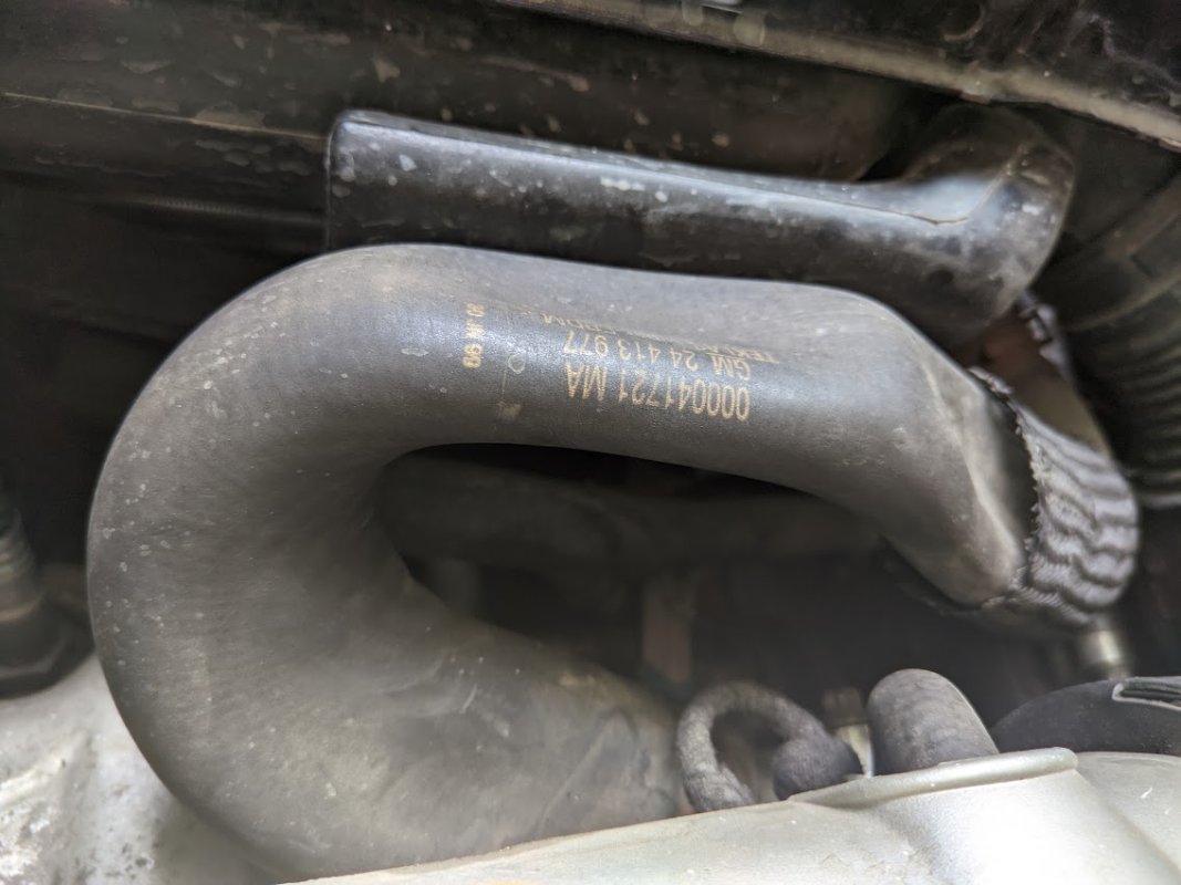

Imam mali problem sa crevima za antifriz.
U pitanju je Astra G 1.8 benzin
Creva su pocela da ulaze u vakum. Naime, ukljucim auto i pustim ga da radi par minuta i creva se spljoste i digne nivo antifriza u boci.
Ukljucim auto i otvorim cep, dodje do 90c i ukljuci ventilator. Odvrnem grejanje na najjace i ostavim da se sistem ozraci i sam izbaci vazduh.
Creva su mekana, ne dize nivo ulja, ne gubi antifriz. Radjena je prosle godine glava, zamenio sam termostat, stavio novi cep(swag).
Skoro mi je procureo mali radijator. Namestio sam ga uz malo mucenja i sada vise ne pusta nigde.
Deluje mi da je vazduh usao, ali nikako ne mogu da ga izbacim iz sistema.
Evo par slika kako to izgleda

Ne valja ti cep-neodgovarajuci. Zbog toga hoce da se spljoste creva. Ili ima neki cep u sistemu.

Cep sam skoro menjao. Nije ni u jednom momentu naduvao creva ili pravio pritisak.
Sad ne znam da li da ispustim ceo antifriz i da sipam novi, pa ponovo da pustim da se ozraci sistem, jer i kada stegnem slabo cep creva se vakumiraju. :ccc:

Vrlo verovatno cep u sistemu...tako brat i ja najebasmo s njegovim volvoom...dok nismo skinuli oba najuza creva koja vracaju u bocu,zacepljena nenormalno,pa kompresorom i produvasmo ih,sad vrti,ceo sistem,sva creva ok,ne dize temperaturu...

Uh, to je sad muka naći gde je napravio čep.
Čim digne temperaturu na 90c antifriz procirkuliše tim crevima i sve je normalno. Potpuno su meka.
Sad ne znam kako da se rešim tog čepa, a da nije skidanje hladnjaka i proveravanje da nije on začepio negde...?

Prvo proveri crevo do ekspanzionog suda. A to sto je cep nov ne znaci da je ispravan.

Primljeno k znanju, menjam sutra cep.
Evo jos jedna zanimljivost.
Iskljucim auto i ostavim ga sat vremena i on vakumira creva :rofl:
CIm skinem cep i ostavim auto da radi, antifriz cirkulise celim sistemom i creva se vrate u normalu.
Ne kapiram kako cep moze da napravi vakum dok auto ne radi :kezo:

Tako što se antifriz raširi kada je vreo i kad se ohladi on se skupi ali čep ne propusti malo vazduha unutra. Čep treba da radi tako što od spolja pušta vazduh slobodno, a iznutra kada se dostigne neki pritisak.

Čeposude, tj ventil potpritiska u njemu neispravan, ili blokiran.
Proveriti da li je skinuta eventualna zaštita, blokada, sa novog čepa i da se ventil slobodno pokreće.
To je jednosmerni, nepovratni ventil, i sasvim je logično da se stvara vakum kada se skuplja tečnost, smanjuje zapreminu a time i pritisak.
pV=nRT, dakle hladjenje motora smanjuje pritisak u sistemu koji je zaptiven.

Na kraju je ipak bilo do čepa. Kupio sam nov i problem je rešen. Hvala
