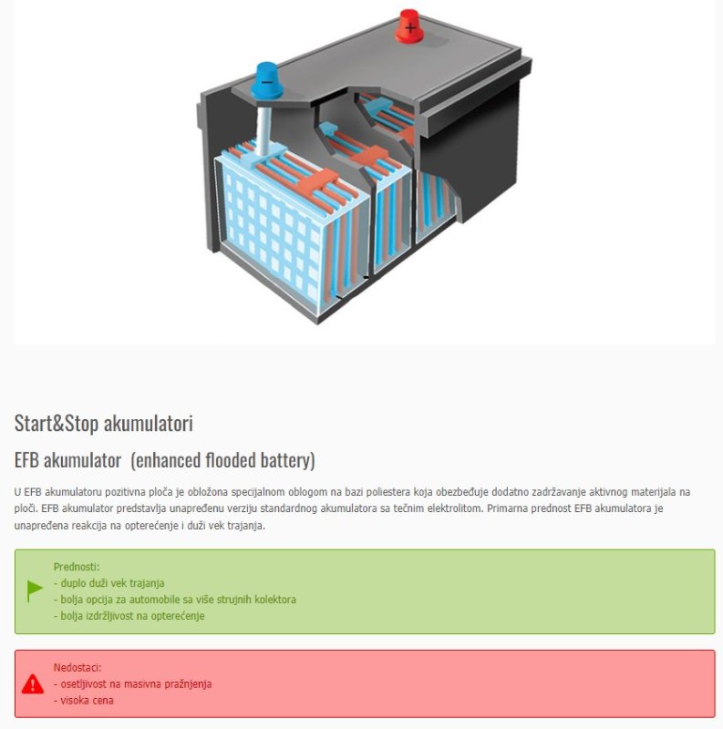

Kao sto sam rekao, EFB aku je sigurno duplo izdrzljiviji od obicnog aku. Kao dokaz tome evo izvod sa vartinog sajta:
21 145353.jpg[/attachment]
Snimak ekrana 2022-09-21 145353.jpg (56.95 KiB) Pogledano 3056 puta
https://PrivateLadyEscorts.com - Meet Private Lady Live Chat - No Verify - Anonymous Sex Dating - Secret Meet Private Lady
Re: Pomoc oko akumulatora
Gde tu piše taj dokaz o duplo većoj izdržljivosti?
Ovo dato je opšti prikaz SVAKOG akumulatora, i nema baš ništa specifično niti napisano niti dato tako da izdvaja Vartin proizvod od stotina drugih akumulatora.
Ako se priča o izdržljivosti onda pogledati OPTIMA akumulatore, Yacht program. :)
