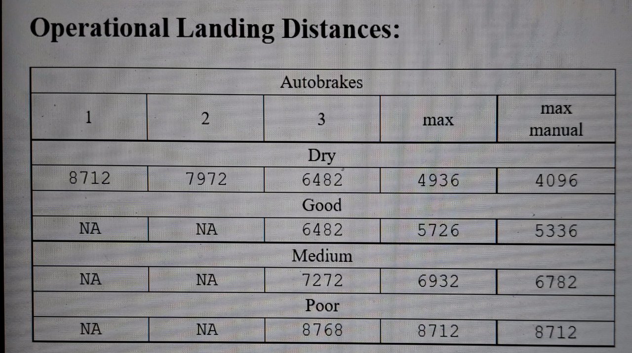

Avion bi trebao da pridje pod nekim uglom pisti (3stepena je standard), a ovde nema ni pola od toga. Pilot ga vuce skoro horizontalno na gasu, i iznad praga skine gas da avion cucne na pistu.
Nemam karte aerodroma da vidim koliko je pista duga i izracunam koliko mu treba da stane, ali pretpostavljam da su prilazi niski zbog kratke piste i straha da se ista ne protrci.

@zuzazu 1628 metara je dugacka pista.

Nisam pri tablicama ali je stvar prilicno jasna.
Za piste ispod 1900m potreban je poseban trening posade, a sletanje i poletanje (bar u mojoj firmi) radi iskljucivo kapetan.
Sletanje je sigurno sa najvecim flapsom i maksimalnim kocenjem.
Siguran sam da ne mogu da slete na mokru pistu jer se dodaje jos 15% na duzinu za suvu.
Ako se dobro secam, prilikom sletanja na 2km pistu, sa kocenjem na 3, i maksimalnim riversom, ostajalo bi mi neprijatnih 300m do kraja.
U letnjim mesecima, na visokim temperaturama, motori rade u nepovoljnom rezimu a aerodinamicke karakteristike su losije zbog niske gustine vazduha.
Poletanje je tek kriticno i ne znam kako se Englezi snalaze sa avionom punim putnika i gorivom do Mancestera, recimo.
Uz sva pomagala koja se koriste (poletanje bez vazduha za kabinu), pitam se koliko je ovo legalno.

Postovi: 4657
Re: Vazduhoplovi
Evo racunice (nije u metar i nije FAA/JAA approved) koja daje priblizne vrednosti.
Kao sto sam i pretpostavio, nema sletanja ako je pista mokra (na tabeli, kocenje good, medium i poor) cak i sa maksimalnim kocenjem nece moci da se zaustavi - pretrcace pistu nekih 150m.
Sa maksimalnim kocenjem na suvoj pisti, treba mu 4940ft ili 1500m da se zaustavi.
Racunao sam za B737-800, tezina na sletanju 58 tona (srednje tezak avion), pun flaps (40), rade oba riversa.

zuzazu napisao: 14 Avg 2022, 18:54 Evo racunice (nije u metar i nije FAA/JAA approved) koja daje priblizne vrednosti.
Ovo je bas bas knap. A kucah na YT, ima i sletanja cak i po mokroj pisti i po kisi.
