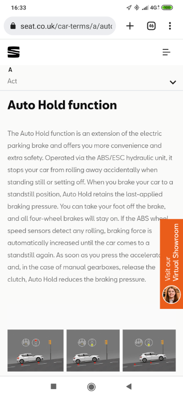

Dakle ne stoji ti teorija za AH, barem prema uputstvu za Seat koje je kolega okačio, ipak AH drži blokirana sva 4 točka a HH samo zadnje.ipak je ručna majka da se odmore diskovi i pločice
