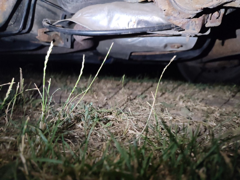

Pozdrav...
Može li neko da mi napiše od čega je ovo crevo i da li treba ovako da stoji...?
To je kod zadnjeg levog točka...
Puzo81
Postovi: 3407
Re: Servis - Razno
Post od Puzo81 »
Bužir od sajle ručne kočnice?
