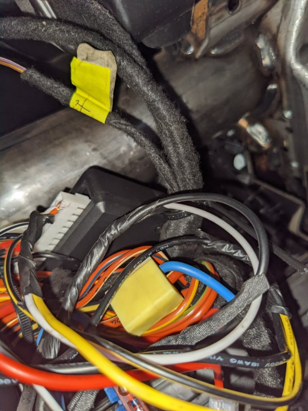

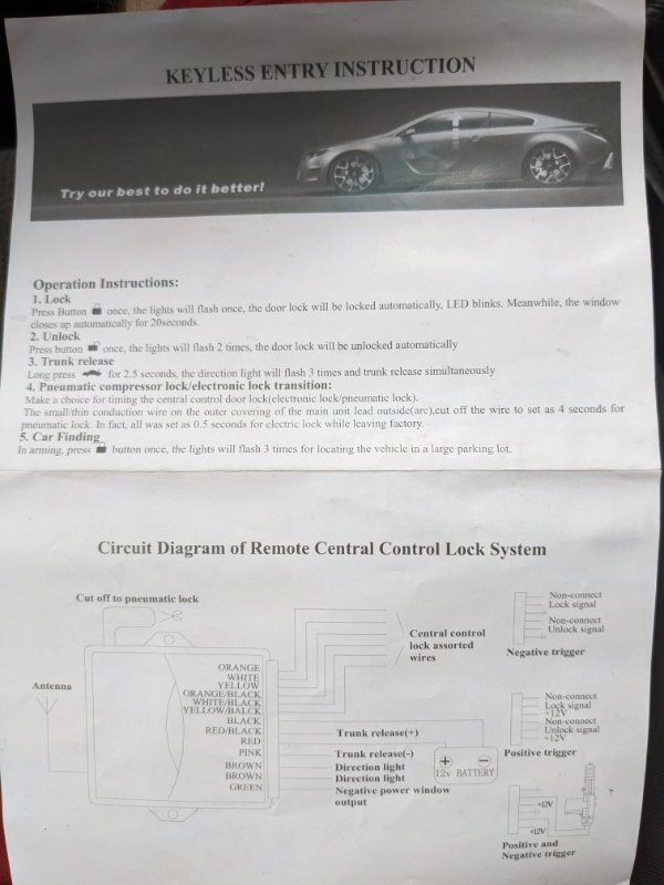

Ovo je jedino sto sam uspeo da nadjem. Ne vidim nigde ni ime ni model uredjaja...
Re: Seat Leon 2010 - problem sa centralnom bravom
Klasičan uredjaj iz 80/90tih godina prilagodjen za tadašnje automobile.
Može da se verovatno ubudži da radi i sa 2010. godištem ali se treba udubiti u to kako je povezana vozačeva brava fabrički u sistemu centralne brave.
I verovatno je potrebno staviti na svaki kontakt za motor u vratima po jednu diodu da odvoji strujni tok sa brave od strujnog toka sa tog uredjaja.
Sve u svemu u startu je napravljena budževina, zta ta godišta se preporučuju sasvim drugačiji uredjaji od strane proizvodjača.
