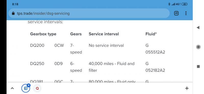

Drugar vozi DSG 6 brzina u Golfu i u servisu mu rekli da se ne menja ulje.
Edit: evo nasao sam, doduse to pise za 7 brzina.

Na " suvi" se kao ne menja.
Postovi: 25248
Re: Servis automatskog menjača
Pa da, to i pise gore.
