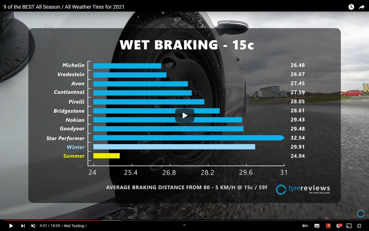

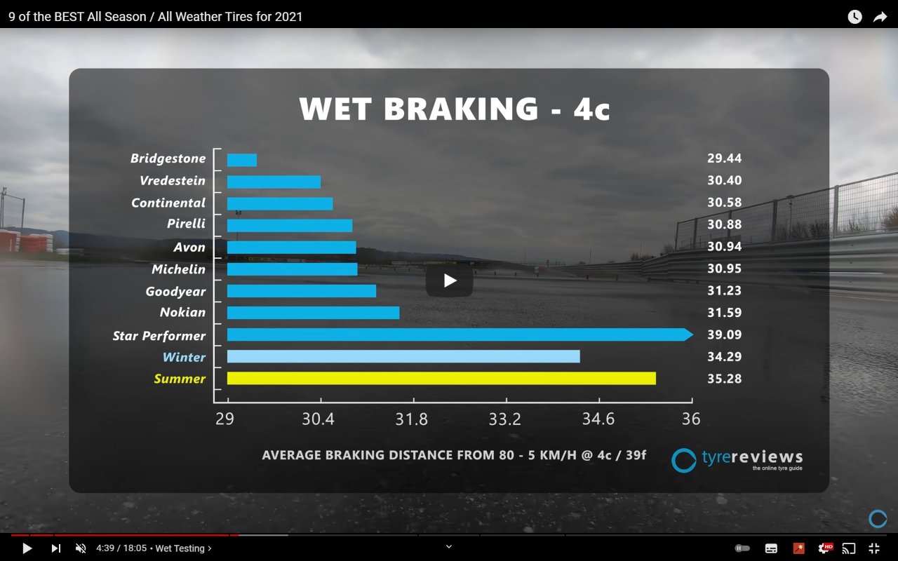

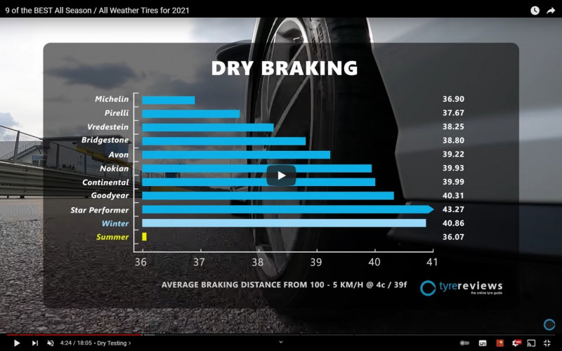

Postovi: 21151
motorista napisao: 05 Maj 2022, 16:41 Ti crteži obično prikazuju samo vrhove grafika, bez brojki ne vrede puno.
Evo i brojki.

Jel koci robot ili covek?
Ako koci covek,kako ove brojke imaju smisla uopste?Sta znaci 2-3 metra ,ako koci covek i kako koci covek?
Jel kompjuter registruje kontakt stopala sa pedalom?
Da li maksimalno stiska pedalu?
Brake asist?
Da li ga zaboli noga posle 10 stiskanja?
Da li koci isti covek?
U prevodu,meni ovo ne znaci nista...A vecina se prima i dalje...
Postovi: 25154
Verovatno je konzistentniji test nego kad kocimo ti, ja, Pera, Sima i Mika na istom mestu. Daje neki orjentir, na kraju krajeva niko ne tera ljude da ne kupe Tigar ili slicno.
