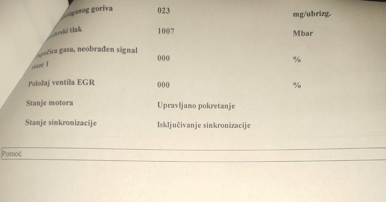

Moj Peugeot 308 2010 1.6 HDI
Ako se neko razume, kako se cini izvestaj?
Hvala.

Izgleda da se DPF ne puni ubrzano vec deluje da je neki problem sa senzorima, verovatno pritiska u DPF-u. Cim smo izasli na autoput, posle par kilometara auto je ukljucio regeneraciju, tacno na 151km od prethodne. Vrednosti napunjenosti su bile dpf_load=83% i dpf_soat_ld=74% i nakon 15km, zavrsila se regeneracija sa vrednostima dpf_load=55% i dpf_soot_ld=27%. Narednih 64km sve je delovalo ok, na svakih 10km dpf_soot_ld se povecavao za 1% a dpf_load je varirao 3% gore pa 2% dole, u proseku se i on povecavao za 1%.
E onda se desilo nesto cudno. U roku od 30sec dpf_soot_ld je skocio sa 34% na 56% odjednom i nakon 26km smo stigli na odrediste dpf_load=65% a dpf_soot_ld=63%.
Ljudi koji su mi cistili masinski DPF su me upozorili da fizicko stanje dpf-a i test na njihovoj masini ne odgovara onom sto pokazuje racunar na autu i da oni misle da je mozda problem u senzorima pritiska, da mozda jedan od njih pokazuje pogresnu vrednost pa racunar misli da je dpf prljaviji nego sto jeste pa cesto pali regeneracije, jer pre ciscenja dpf je na testu bio skoro cist a racunar pokazivao da je na 58%.
Da li se moze desiti da jedan od senzora (recimo ispred dpf-a) pokazuje manji pritisak nego sto jeste a drugi je recimo ispravan ali je onda razlika veca pa racunar misli da je dpf prljaviji nego sto jeste?
