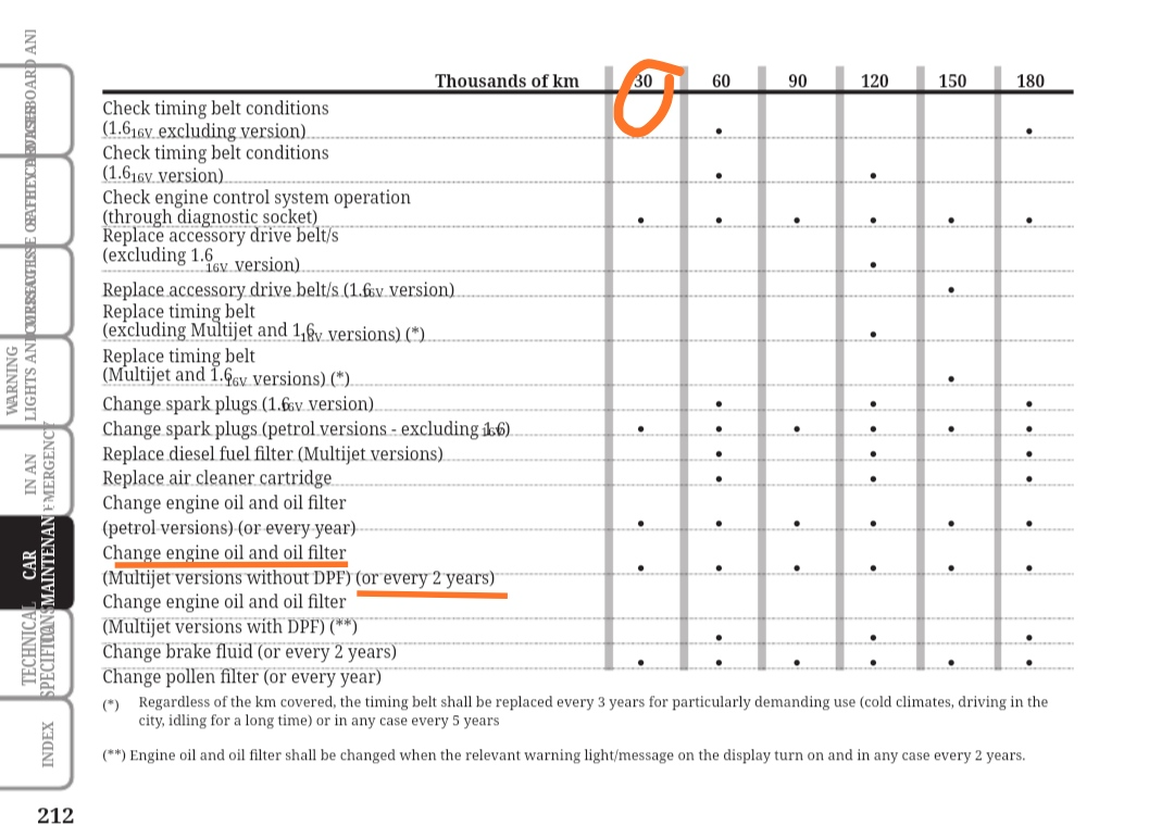

OMP napisao: 22 Okt 2021, 07:58
Ja prvi put cujem da se ulje menja na dve godine, mozda to i jeste tacno ne kazem, ali koliko znam citavsi po forumima a i ovako od ljudi iz okruzenja, ko iole odrzava auto uglavnom menja jednom godisnje bez obzira na km.
Evo za Stila uputstvo, interval na 30kkm i za dizela na 2 godine menjanje. Ja majci menjam na 2 godine u autu jer prelazi jako malo i nema smisla menjati svake godine.

Vladapetr napisao:20 godina staro pravilo za koje niko na auto forumu nije čuo? Bukvalno je svaki dan novo kolo nagradne igre Slika
Znao sam da su decenije u pitanju.
Ali svakako ću da natrljam nos ovima u Delti što me teraju na zamenu svake godine, sramota za jedan ovlašćeni.
Postovi: 12553
Re: Cena servisa
Ako ima u gore slikanom uputstvu za Stila, onda jeste matoro 20ak godina.
Stilo se radio od 2001 do 2007
