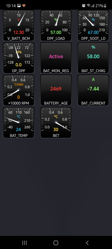

Da napisem zasto treba resetovati BMS (Battery management system) kod novijih Fordova (a verovatno vazi i za druge proizvodjace).
Znaci juce stavljen nov akumulator, vec drugi elektricar je pregledao auto, nista ne izvlaci struju, alternator odlicno puni, alnaser ne zaglavljuje.
Danas krenem da resetujem BMS, unesem kod za radio i odem da operem auto za put. Dam kontakt, Low Battery poruka, pa kako bre, juce stavljen nov akumulator?
Povezem auto na FORScan lite da iscitam sve u vezi baterije i ima sta da vidim. Auto misli da je akumulator skoro 7 godina star (2469 dana, 2018-te stavljen Exide u Grandu, ni oni nisu resetovali) napunjenost na 58% (ispod 60% auto prijavljuje narandzasto upozorenje), napon na bateriji 12.3V (dat kontakt, OBD wifi dijagnostika upaljena, svatla u kabini i led pozicije)
Screenshot_20210911-101400_FORScan Lite.png (103.51 KiB) Pogledano 1711 puta

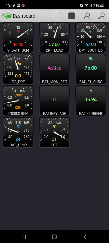

Resetujem metodom sa prekidacima za zadnje manglenke (nisam nasao u Forscan lite tu opciju), nakon procedure dam kontakt, opet poruka o slaboj bateriji, upalim auto da radi 20sec, ugasim ponovo, dam kontakt nema vise poruke upalim auto i oscitam vrednosti, baterija odjenom na 76%.

Provozao auto nekih 30km i otisao da ga operem, usisam, proverim za put i opet pogledam napunjenost, i dalje ista 76%.
Insace BMS i smart charging system u Fordu pokusava da odrzi napunjenost akumulatora na oko 80% a ponekad radi regeneracije sa punjenjem preko 15v jer je akumulator vise manje napunjen na oko 80%. Ovo se navodno radi da bi se smanjila potrosnja tako sto se manje opterecuje alternator.
Sad moje pitanje. Da li je auto zbog toga sto BMS nije skoro 7 godina resetovan mislio da je unutra akumulator pred umiranje i nije dopunjavao novi akumulator kako treba jer je pogresno ocitavao SOC?
Re: Akumulatori
Na prvom snimku piše da alternator nije uopšte punio- da se akumulator praznio sa 7 ampera.
Na drugom snimku piše da alternator puni sa 16 ampera.
Taj BMS možeš posmatrati i kao punjač aku sa zaštitom/regulatorom. Sko se ne resetuje on ne zna da postoji novi aku i shodno tome ne vrši punjenje (zapamtio da stari aku ne može više da prima struju).
Isto ili slično je i kod drugih marki i vozlai sa takvim reglerom punjenja/pražnjeja, mora intervencija nakon zamena aku da bi sve radilo pravilno.
ps. alternator jeste punio ali elektro sistem sa potrošačima ali nije punio aku.

Prva slika je sa ugasenim autom, samo dat kontak a druga je sa upaljenim nakon resetovanja BMS-a kad je pokazao tacnu napunjenost akumulatora.
Prosto mi je neverovatno da nisu u Grandu resetovali kad su ubacili novi Exide akumulator...zato nije izdrzao ni tri godine i dvaput se ispraznio do kraja jer ga auto nije ni punio kako treba jer je mislio da je matori akumulator.
