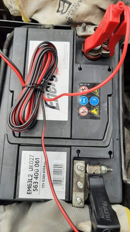

Pozdrav svima na forumu!
Danas sam obzirom da sam bio zadovoljan prethodnim pazario Energizer premium 63ah 610A a izvadio već oslabljeni Energizer premium 60ah 540A. Čovek dobio akumulatore ispred mene (upravo stigli kamiončićem) i ja naleteo i pazario. E sad ono što mene buni je nalepnica na njima. Nije ona standardna crna energizer već neka siva koju prvi put vidim. Zna li ko za koje je tržište to (ugrađen je pa ne mogu da vidim detalje) Mislim da je proizveden u Češkoj. Jel' to nešto novo ili sam pazario nešto za afričko tržište?

Re: Akumulatori
Pa ako je 610A za taj kapacitet tačno, tj nije falsifikat nego je tako, onda je to vrhunski podatak i potpuno nebitno ni gde je sklopljen ni za koje tržište u osnovi namenjen,
Ako je falsifikat onda je opet svejedno šta piše na nalepnici.
Po podacima trebalo bi da bude jako dobar, da ima veću debljinu/ gustinu materijala na pločama.
Re: Akumulatori
Dobio sam urednu garanciju od 41 mesec za njega i sve je to okej samo me buni ta nalepnica koja je siva i koju prvi put vidim jer je obično na svim energizer baterijama uključujući i AA i AAA, crna tj. ona na koju smo navikli svi.ljubitelj napisao: 03 Sep 2021, 00:02 Pa ako je 610A za taj kapacitet tačno, tj nije falsifikat nego je tako, onda je to vrhunski podatak i potpuno nebitno ni gde je sklopljen ni za koje tržište u osnovi namenjen,

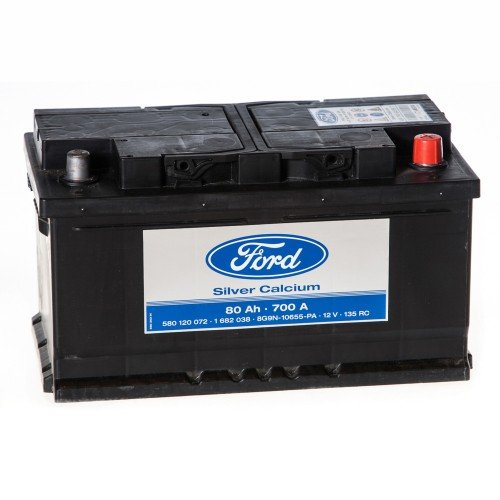

Za sve iole novije Fordove koji imaju Smart Charging System preporucuju se Silver-Ca akumulatori zbog veceg napona punjenja. Za moj auto mi preporucuje i Varta Blue i Varta Silver. Sta si ti stavio na C-Max? Sta je po vama kvalitetnije Varta Silver ili Bosh S5?
Inace da, citao sam da nakon menjanja akumulatora treba resetovati BMS (Battery Management System) kako bi on poceo da ispocetka prati i nadgleda nov akumulator inace ce koristiti parametre od starog akumulatora.
Jedan od orginalnih Ford akumulatora izgleda ovako:
